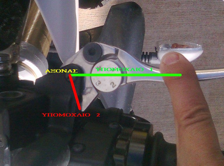

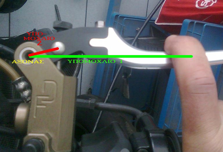

είναι παλιός αλλά αλτσχάιμερ ακόμα δεν έχει, έψαξε και βρήκε πότε πρωτοανάφερε σε αυτό το φόρουμ περί μεγαλύτερης τρόμπας = περισσότερη απαιτούμενη δύναμη και μικρότερη διαδρομή.Από: sprintman στις 09/05/2011 4:17 μμ.
Sprinter"sprintman"
Όπως και να έχει ο συνδιασμός που αναφέρω είναι εξαιρετικός και με ρυθμίσεις από 18mm έως 20 mm δεν υπάρχει τέτοια τρόμπα παιδιά είναι απλά απίθανη!!!
Και για να ακριβογούμαι η διάμετρος είναι 19 αυτό που ρυθμίζεται είναι η διαδρομή από το εμβολάκι με μία βίδα εγώ το έχω στο 18 μου αρέσει το άμμεσο
Sprintman δεν γνωρίζω για τη συγκεκριμένη τρόμπα, αλλά δεν μπορώ να καταλάβω τι ρυθμίζεται στη διαδρομή. Είσαι σίγουρος πως δεν εχει καμμιά πατέντα για να αλλάζει ουσιαστικά η διάμετρος και να παίζει μεταξύ 18 και 20mm?
Να σου ξαναπώ για τρίτη φορά (μια σε ΠΜ και μια εδώ) να μη συγκρίνεις διαμέτρους συμβατικών και ακτινικών. Ο λόγος νομίζω πως είναι είναι ο διαφορετικός μηχανικός μοχλισμός της μανέτας (πράγμα που έθιξε και ο Πολυπαπάρας παραπάνω εμμέσως)."

Sprinter"sprintman"
