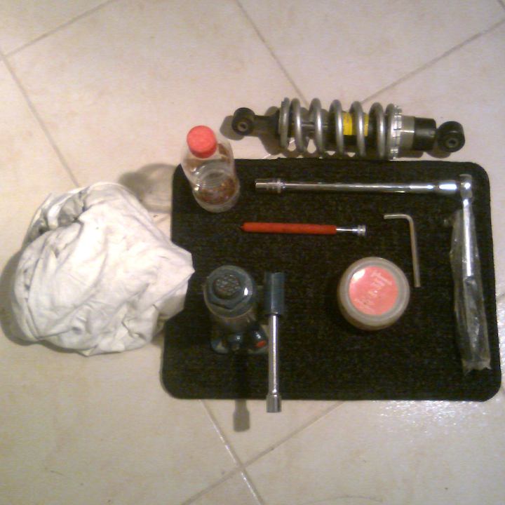

Τα εργαλεία που θα χρειαστούμε:
1-Καστάνια με καρύδι 14mm και μπόλικη προέκταση να είμαστε άνετοι (και με μικρή προέκταση γίνεται η δουλειά, απλά όχι τόσο άνετα).
2-Άλεν 8mm.
3-Κάποιας μορφής ανυψωτικό γρυλλάκι, π.χ. το υδραυλικό εδώ
4-Πανί και καθαριστική βενζίνη
5-Γράσσο απλό (εδώ μου τέλειωσε και χρησιμοποιώ βαζελίνη που κάνει εξίσου)
6-Ένα μαγνητάκι, άμα μας πέσει κανά εξάρτημα κάπου μέσα, να μην κάνουμε ζίου ζίτσου τα δάχτυλά μας.

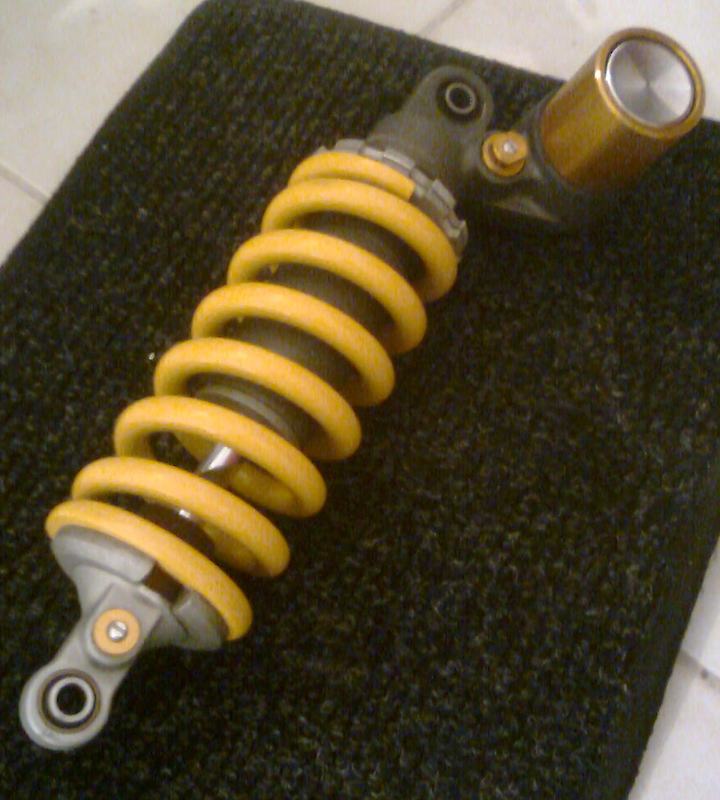

Παραλαμβάνουμε το αμορτισέρ από Daytona. Στην αγορά θα βρείτε εύκολα, γιατί αγωνιζόμενοι με Daytona τα αφαιρούν, για να βάλουν ακόμα καλύτερα, για χρήση πίστας.
Κρίμα είναι να μην το καθαρίσουμε. Ο ερασιτέχνης μάστορας, δεν αρκείται να κάνει την δουλειά, αλλά να την κάνει και αισθητικά ωραία. Πανί και καθαριστική βενζίνη και γίνεται λαμπίκο.

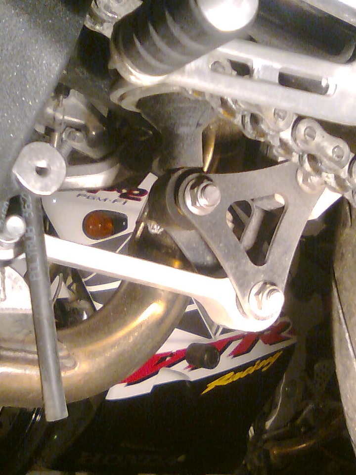

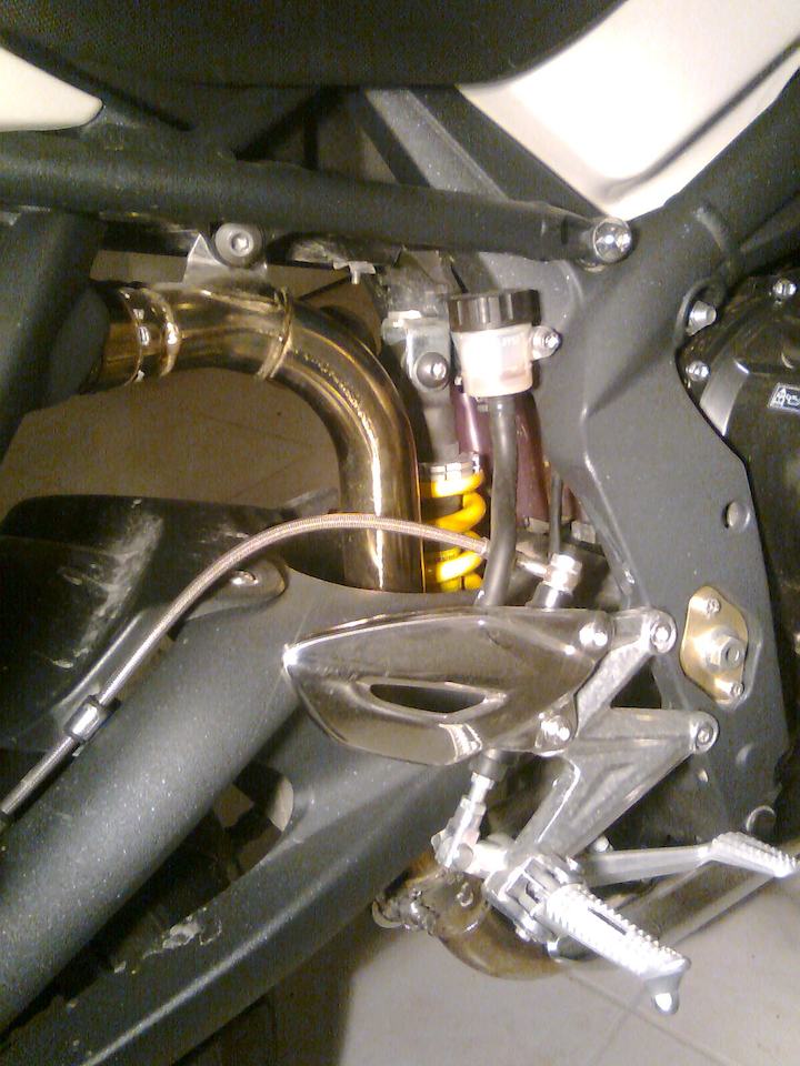

Σε αντίθεση με άλλες πιο πολύπλοκες μοτοσυκλέτες (συχνά ΑΔΙΚΑ πολύπλοκες) το μόνο που χρειάζεται να λυθεί στην περίπτωση μας, είναι η πάνω και η κάτω βίδα του αμορτισέρ. ΔΕΝ χρειάζεται να βγει ο τροχός, δεν χρειάζεται να βγει άλλη βίδα του μοχλικού, δεν χρειάζεται να λυθεί η εξάτμιση, ΔΕΝ χρειάζεται τπτ άλλο, και τα εύσημα στους σχεδιαστές της T. για την καλή μελέτη που έχουν κάνει. Οι βίδες και τα παξιμάδια που πρέπει να λύσουμε:

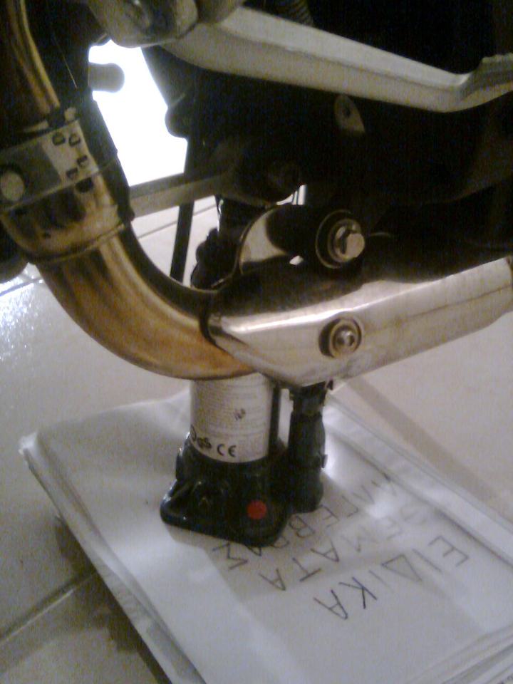

Φυσικά η μοτοσυκλέτα πρέπει να στηριχθεί για να λύσουμε. Γρυλλάκι και με την βοήθεια των ανώτερων μαθηματικών ( είδατε που χρειάζονται τελικά;
) στηρίζουμε και ανυψώνουμε την μοτοσυκλέτα.
ΣΗΜΑΝΤΙΚΟ: Για να γίνουν όλα ακόμα πιο εύκολα και χωρίς βία, σε πρώτη φάση, ανυψώνουμε την μοτοσυκλέτα, τόσο, ώστε ο πίσω τροχός να ΜΗΝ σηκωθεί από το έδαφος, αλλά ΚΑΙ η ανάρτηση να εκτονωθεί πλήρως. ΓΙΑΤΙ αυτό; Για να μην ασκείται κάθετη δύναμη στις βίδες, ούτε γιατί πιέζει το βάρος της μοτοσυκλέτας, ούτε γιατί πιέζει το βάρος τροχού-ψαλιδιού που κρέμεται στον αέρα. Με τον τρόπο αυτό οι βίδες βγαίνουν πανεύκολα, με την δύναμη ενός δακτύλου.

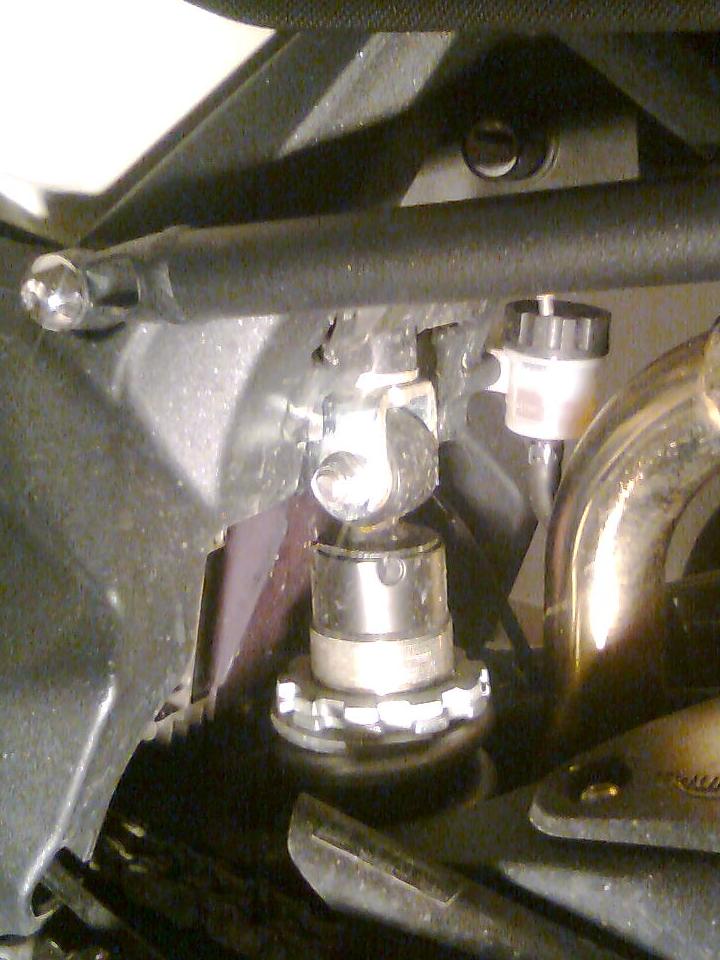

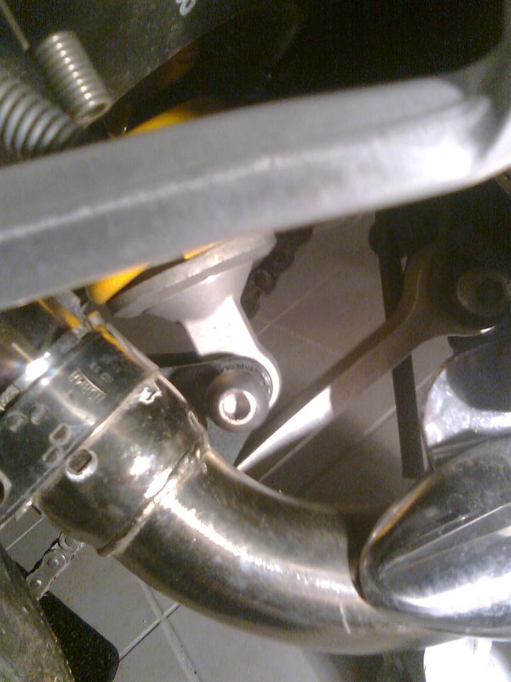

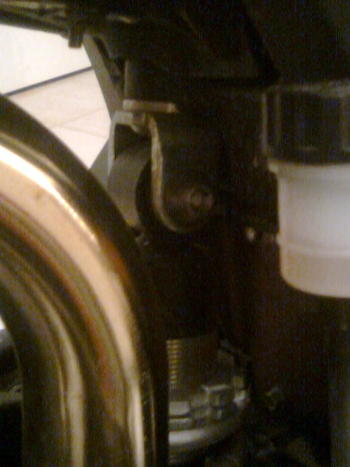

Στηρίζουμε λοιπόν με τον παραπάνω τρόπο, παίρνουμε την καστάνια-προέκταση-14mm και το άλλεν για κόντρα από την άλλη μεριά, και λύνουμε και αφαιρούμε ΤΗΝ ΠΑΝΩ ΒΙΔΑ ΜΟΝΟ.

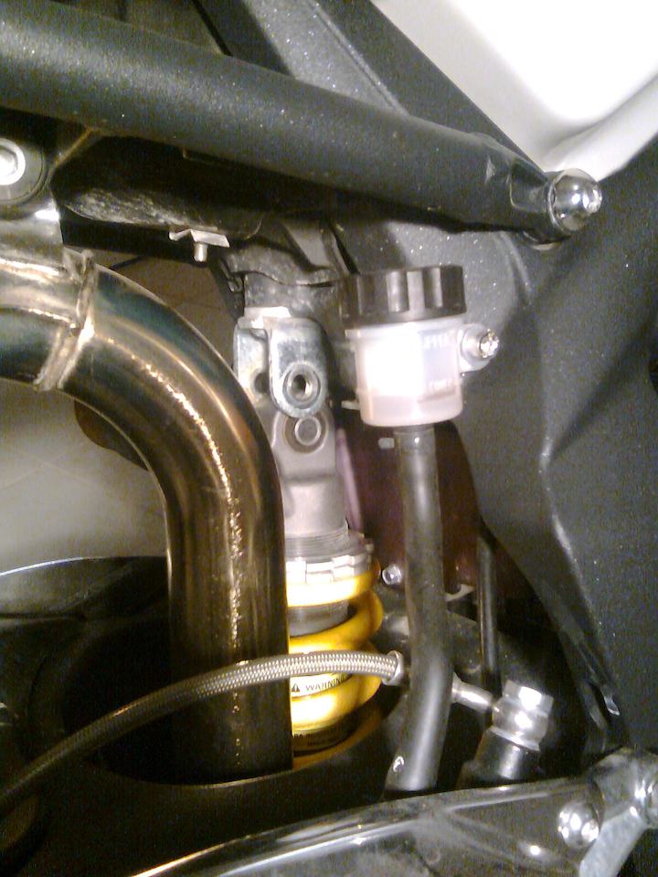

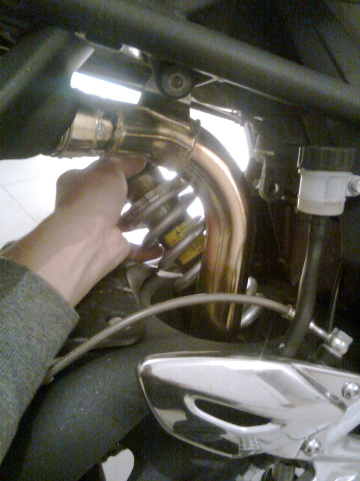

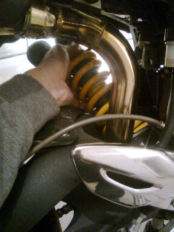

Αν θέλουμε δλδ, λύνουμε και την κάτω. Τραβώντας όμως για να βγει, ανακαλύπτουμε ότι ΔΕΝ ΧΩΡΑΕΙ να βγει, γιατί βρήσκει στο εξόγκωμα του καταλύτη.
